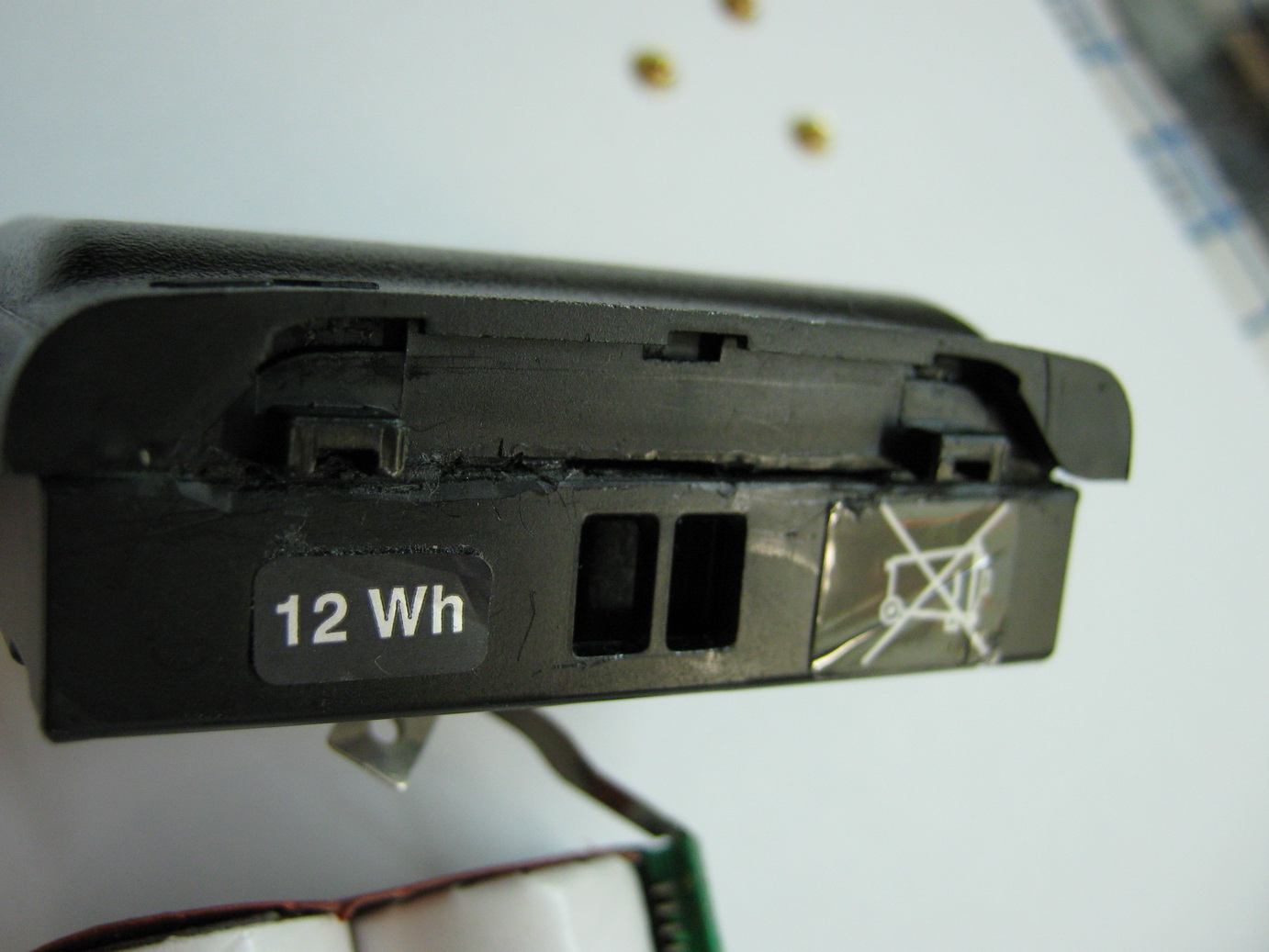

В одночасье моя любимица перестала заряжаться до конца, останавливаясь на 7.9 вольтах. Опытные товарищи по форуму подсказали, что дело в акб. Вскрытие показало одну умирающую банку, которая ещё и знатно грелась в процессе заряда. Вдохновлённый этой статьёй заказал с Али 18500 банки и произвёл их замеры, оказалось около 1300 мАч. Заменил всё довольно быстро, сложности доставило лишь вскрытие, ведь нужно было не замкнуть банки и не спалить контроллер. Прилагаю фото:
Общий вид
Работа скальпелем по стыку пластика
Новые банки
Бумажный "футляры" успешно перекочевали со старых, паял кислотой, после чего хорошо промыл
"Новый" акб готов!
Фото оригинального контроллера (может кому пригодиться)
"Еська" была рада свеженькому акб, показав 8.4 вольта ;) А какая экономия! На начало 2016 года FNB-80LI стоит 2000-5000 рублей в различных магазинах, а мои затраты не привысили и 600 рублей. Всем дальних связей и йомких батарей!
